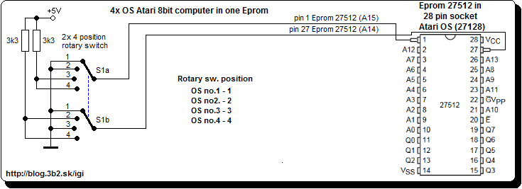

Ich habe diese Seite wiedergefunden: http://blog.3b2.sk/igi/post/4x-OS-computer-Atari-600XL-800XL-800XE-130XE-65XE.aspx. Dabei scheint es sich um eine Slowakische "Veröffentlichung" zu handeln - jedenfalls nach GOOGLE Translate! Ich habe die "Karre bislang auf der Meinung festgefahren", daß ich eine Umschaltung nur übet zwei einfache "ein-Aus" Schalter erreiche, dh. 2xUm Schalter ermöglichen eine LED Anzeige. Eine Umschaltung kann man nach dieser Veröffentlichung also auch. Soche Schalter sind mir aber nur als Drehschalter bekannt und dann gibts da 1x12, 2x6, 3x4 und 4x3. der Letzterer ist in dieser Auflistung wohl 4 Positionen bei 3 Wege, der hier gebraucht wird. Der IC, den die Slowaken da wohl eingeplant haben für die LED Anzeige, ist wohl Perlen vor die Säue geworfen - mit dem 3. Schaltweg geht es ja wohl auch ohne IC:
Noch einmal- 4fach ROM

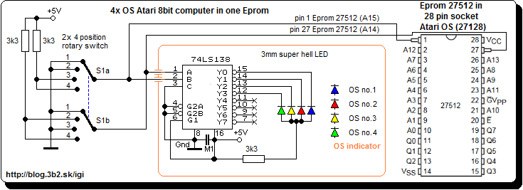

Ich nutze in meinen Rechnern meistens 27512 EPROMS mit 4 fach OS. Dazu die Version mit zwei einfachen Schaltern, suche aber schon lange nach solch einer Möglichkeit mit einem Drehschalter.
Nur habe ich leider den passenden Drehschalter noch nicht gefunden. Gibt es eine Quelle mit Bestellnummer (Vorzugsweise bei Reichelt oder Conrad)

nach meinem Kenntnisstand müßte der kleine Drehschalter den Zweck bestens erfüllen, da er wie folgt schaltet (messe ich aber gerne noch mal nach):
0: 00 1: 01 2: 10 3: 11
Er erzeugt also genau die benötigten Bitmuster für die EPROM-Umschaltung.

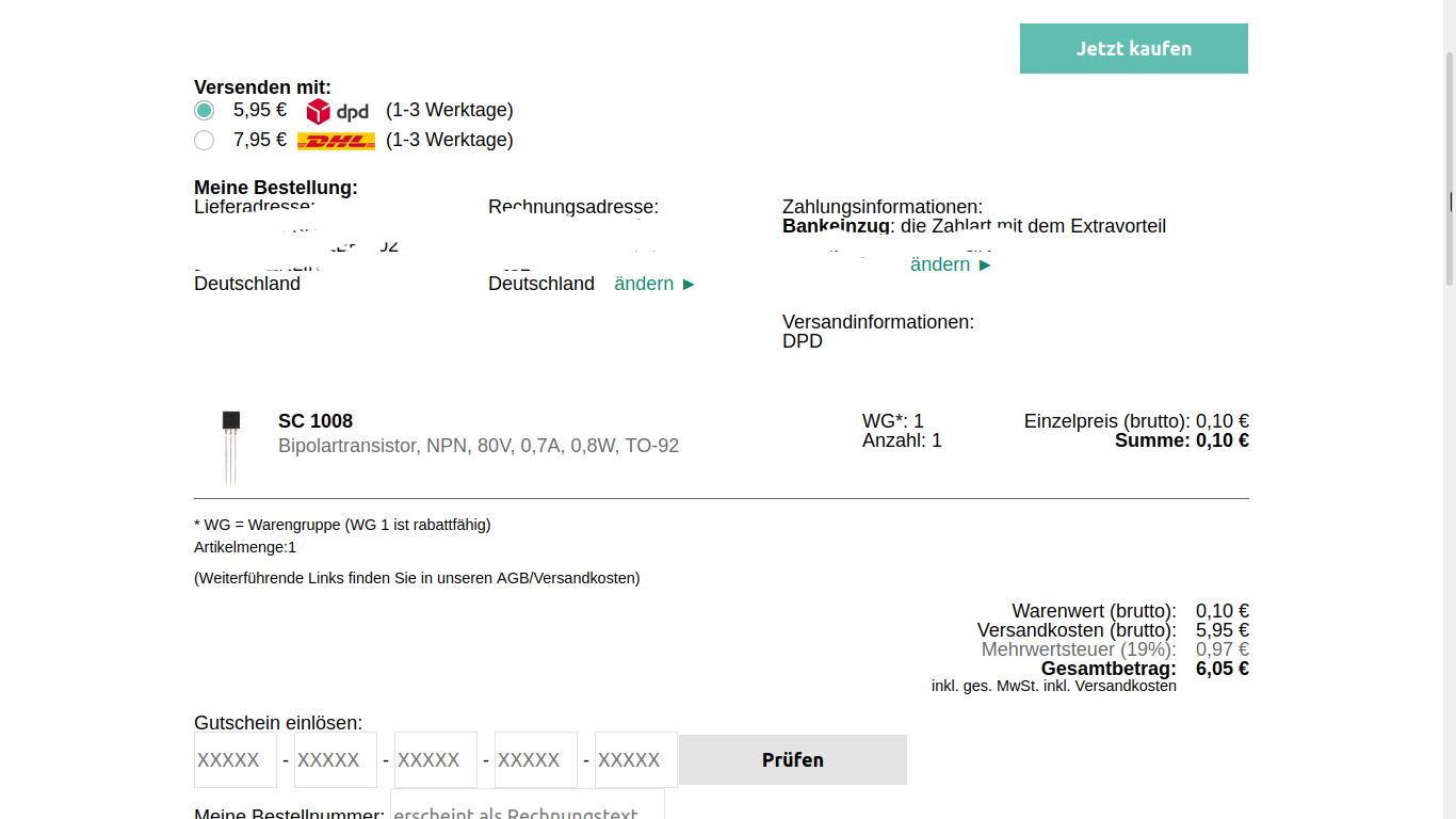

Burkhard schrieb: Mindestbestellwert für Reichelt
Gibt es den wirklich noch? Müßte ich echt nachschauen, aber ich hab da schon sehr geringe Mengen nachbestellt, weil ich was verpennt oder falsch bestellt hatte ..
Hallo Burkhard
Burkhard hat geschrieben: ↑ 27. März 2022 22:53 Mindestbestellwert für Reichelt
Du brauchst ein Teil für 10 Cent und gibst dafür also mehr als 6€ aus? 5,95 € hat Reichelt also Versandkosten! Rechnen wir das nun auf die Schalter um. Ich brauche 2 Schalter, bei Reichelt a 1,95€, also 3,90+5,95=9,85€. Und habe dann noch keine Dreknöpfe! Bei Amazon sind die Schalter komplett mit Dreknöpfen für a 2,95€ zu ordern und der Anbieter erwartet keine weiteren Versandkosten. Also zahle ich da weniger als Reichelt alleine für Versandkosten erwartet ...!
Burkhard schrieb: Du brauchst ein Teil für 10 Cent und gibst dafür also mehr als 6€ aus?
Wenn es mir die Sache Wert ist, ja !!
Außerdem, schon vergessen (??) 😁 😁 ; es ging um den Mindestbestellwert bei Reichelt . Macht nix, nun kennst Du ihn.
dl7ukk schrieb: Wenn es mir die Sache Wert ist, ja !!
Sehe ich auch so. 🙂
Zum Glück kann jeder bestellen wo er will und die Bedingungen sind normalerweise auch auf den jeweiligen Homepages ersichtlich.
Man muss halt nur vorher nachgucken und dann für sich entscheiden wo man seine Prioritäten setzt. 😁

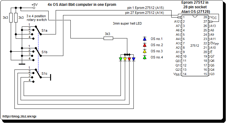

Meine Schalter sind auch jetzt da - lagen am Tag bei der Post! Was mich allerdings noch ein bißchen irritiert, ist der Umstand daß sie keine interne Arretierung zu haben scheinen - und eine !"Einbauanleitung" für die etwaige Beschaltung kann ich auch nicht finden ...!
Also der Schalter hat 12 Rastungen. Somit wiederholt sich der Schaltzyklus nach jeder 4. Position. So wie hier im Bild zu sehen ist die Belegung. (Habe es nachgemessen):
Das ist leider nicht ganz so wie gewünscht. Ich hätte gerne nur 4 Positionen und nicht die 4 Positionen drei mal. Aber gut, geht trotzdem. Es lässt sich mit dem Schalter also die im ersten Beitrag gezeigte Schaltung genau umsetzen.
Danke für die Info - ich denke, damit läßt sich arbeiten.
Olix schrieb: Das ist leider nicht ganz so wie gewünscht. Ich hätte gerne nur 4 Positionen und nicht die 4 Positionen drei mal. Aber gut, geht trotzdem. Es lässt sich mit dem Schalter also die im ersten Beitrag gezeigte Schaltung genau umsetzen.
Bei mir liegt eine Unterlegscheibe mit abgewinkelter "Nase" bei - ich denke, der sollte für eine Arretierung der Schalterstellung sorgen. Es sind kleine 4eckige Löcher um die Achse in der Front. Versuche mal das 4. oder 5. Loch ...

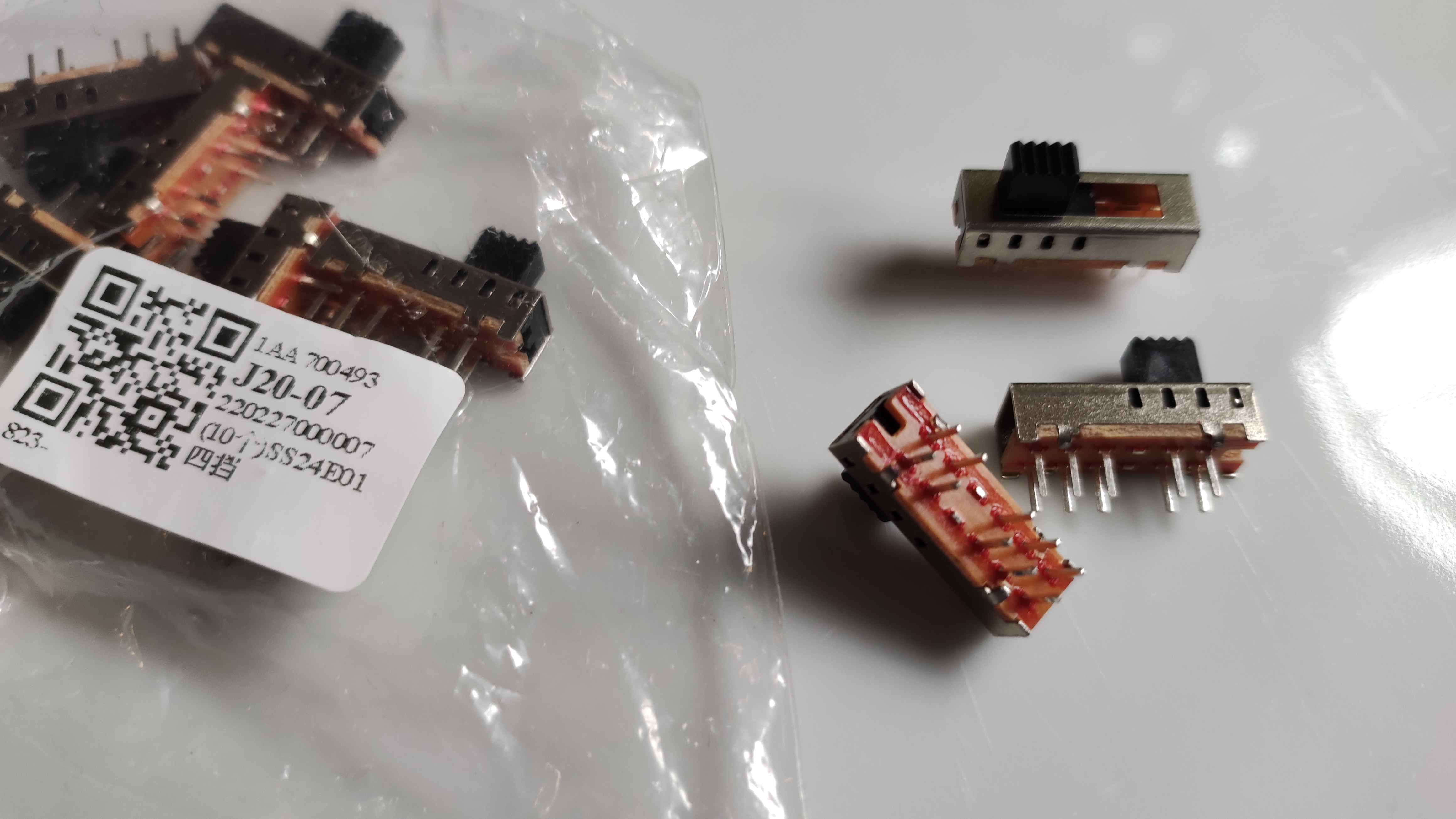

Gerade kamen meine bei Alibaba bestellten Schiebeschalter an mit 2x4 Positionen.
Damit kann ich zwar nicht die aus dem ersten Beitrag gezeigte Schaltung aufbauen, aber diese hier:
oder mit LEDs :
Sind zumindest deutlich kleiner als der Drehschalter.
Aber bei diesen Schaltern bin ich gewisser Weise skeptisch: Wie befestige ich sie wenn ich keine Platine anwenden will? Wie bekomme ich saubere Ausbrüche ins Gehäuse? Am Sibbvollsten ist es, man hat einen 3D Drucker und kann sich was passendes drucken.
Ich habe übriges probiert: Nase ins Loch 5, dann rastet der Schalter 4mal!
Ja in der Tat, das Befestigen ist etwas schwierig. Eine entsprechende Aussparung sollte man mit etwas Geschick, Geduld und einer guten Feile hinbekommen.
Ich muss mal schauen, ob man den Schalter möglicherweise sogar in einem Lüftungsschlitz unterbringen kann, dann müsste man am Gehäuse gar nichts zerstören.

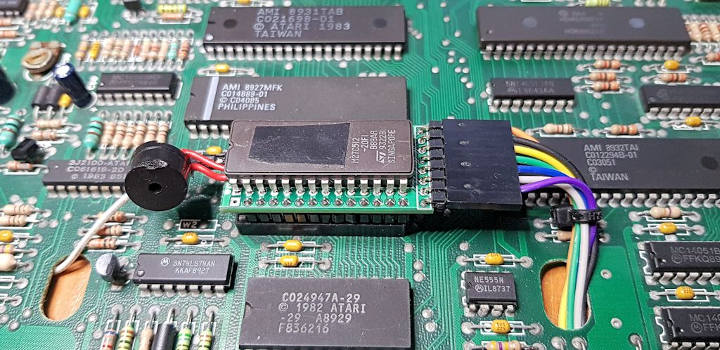

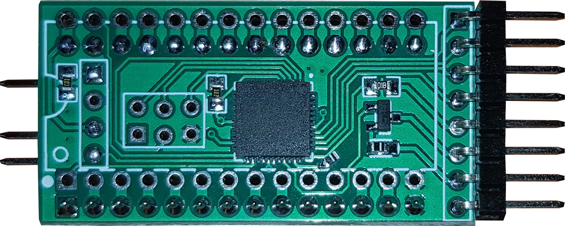

Hi Friends,
There is something very interesting on the market regarding ROM switcher. Unfortunately it's called "RESET" because one of very usable feature is hard reset without Atari power off. Additional, RESET has four OSs which can be choose by the same reset button dynamically (forgot about switch off your Atari anymore! 🙂 ).
Device is mounted instead original OS ROM IC and needs 7 additional cables. No mechanical switches, no frustrating 🙂 Author: KKrys:
https://atarionline.pl/forum/comments.php?DiscussionID=6357&page=1#Item_28
Hi Pancio,
Sounds great! Thanks for it 😎 !
Cheers, andY
Ja, das sieht interessant aus. Ein paar mehr Informationen wären nicht schlecht:
Wo werden die 7 Leitungen angeschlossen? Wie wählt man das OS aus? Wie bekommt man die OS Versionen auf die Platine programmiert? und natürlich: Was kostet das Teil und wo kann man es bestellen?
Olix schrieb: Ja, das sieht interessant aus. Ein paar mehr Informationen wären nicht schlecht:
Wo erden die 7 Leitungen angeschlossen? Wie wählt man das OS aus? Wie bekommt man die OS Versionen auf die Platine programmiert? und natürlich: Was kostet das Teil und wo kann man es bestellen?

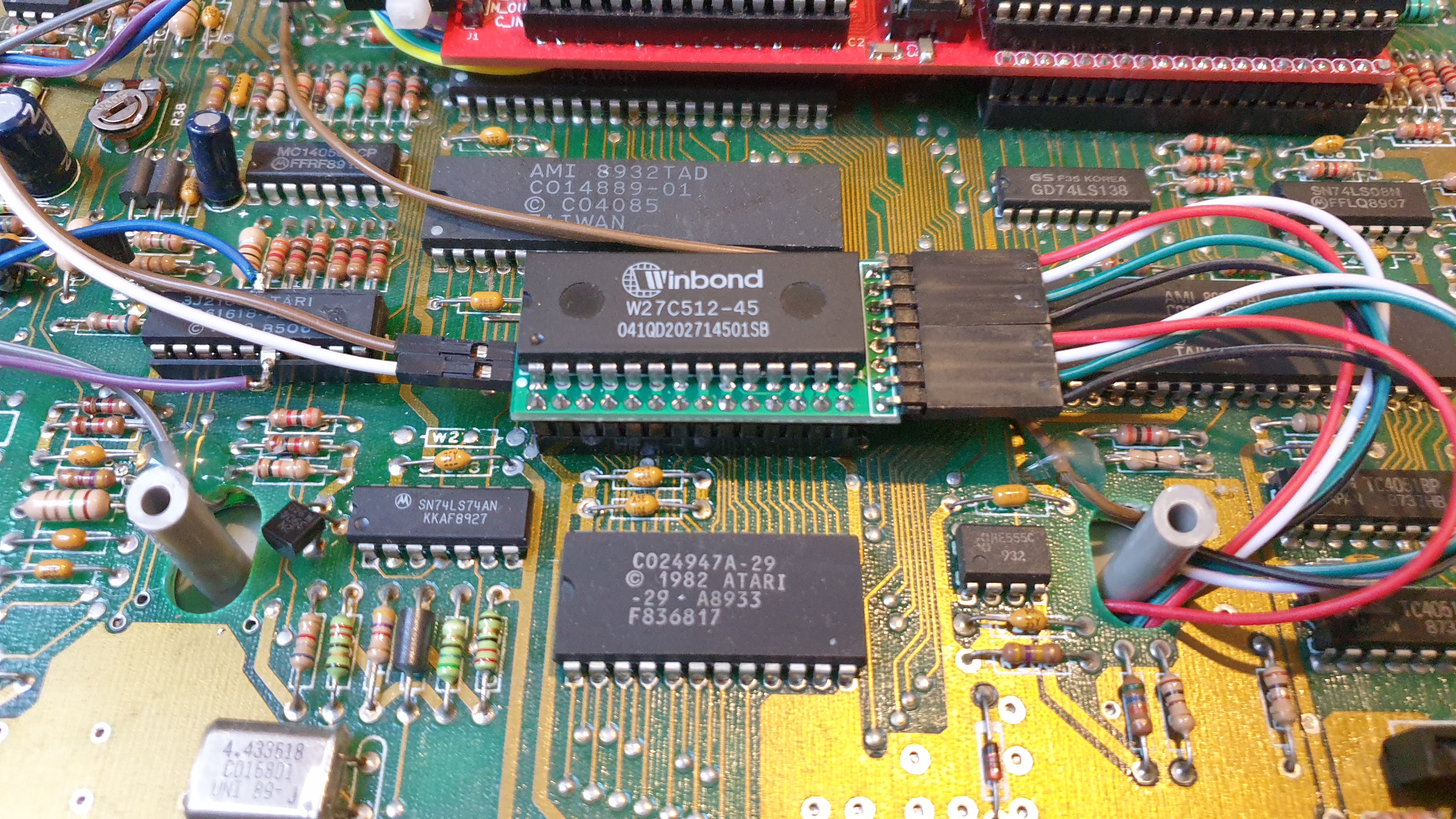

Hi Olix,
also die ROM´S kommen in einen ganz normalen EPROM der dann auf die Platine noch aufgelötet/gesteckt wird. Wenn ich das richtig verstanden habe, schaltet man die OS´se über den RESET-Schalter um (je nach Länge und Häufigkeit des Drückens/ "gedrückt haltens").
Einbauanleitung und Beschreibung siehe Anhang (original in Polnisch, parallel auf English ohne Bilder)
Hard reset is triggered by RESET KEY (around 1.5s) - you will hear one beep If you push RESET KEY for more than 3 sec, you will hear three beeps - it's means OS changed to next one. When you release RESET just after, you will hear 1-4 beeps related to OS chosen. Really easy and fast... 🙂 OSs are on one EEPROM IC (anyone you want). I'm using it for half a year without any issue. Price? around 40 euro. Will ask author according distribution details if you're interested.
Connections: 1 - keyboard connector: RESET (XE pin 24, XL pin 23) 2 - keyboard connector: OPTION (XE pin 23, XL pin 22) 3 - n.c. 4 - MMU pin 8 5 - GTIA pin 10 6 - keyboard connector (XE pin 20, XL pin 9) 7 - keyboard connector (XE pin 6, XL pin 8) B - PC buzzer (+) C - PC buzzer (-)
Additional option (e.g. built into the interior of ATARI SIO2SD, Sdrive etc.): A - + 5V from the center contact of the power switch 8 - reset-controlled power output (e.g. power supply for built-in SIO2SD, SDrive, etc.

The sounds (1-4 beeps) according to chosen OS approaching always just after you switch ON your Atari. If you need to visualize OS by LED you may take/decode signals from most significant A15-A14 bits on the EPROM IC. Of course it's your choice - but if you'll choose mechanical switch, you should consider to some additional elements for debounce the switch (in case, choosing OS during Atari working is not proper and might stuck his work).
Regards, Blazej
pancio schrieb: Hi,
Regards, Blazej

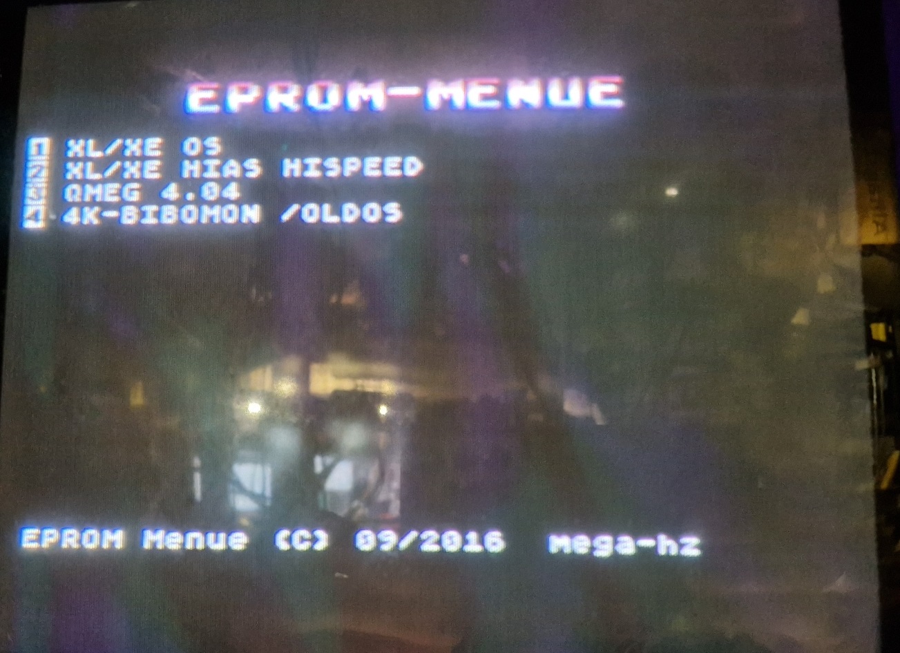

I'm hardware engineer and I'm always worry about so old hardware like Atari. The failure might happen when you switching ON/OFF your computer so often, so I trying to avoid this kind of cause. In case when you have implemented COLD RESET, you don't need to switch the Atari OFF then ON anymore. Of course shown by you HARD RESET (http://www.b-pahl.de/atari8bit/Computer/Reset-Computer.gif) is very good solution but you should have additional button mounted on Atari case... I don't like Atari with many switches, holes and buttons 🙂 I prefer original case 🙂
According chosen OSs, it's very good set. I've pretty the same... QMEG is very useful where you need do something on low software level (e.g. change some data in memory), copy disk and many more. OS with HIAS's modification is very useful too - works perfect with my SIO2SD as well as with SIO2PC (around 115kb/s) .
My choice is little different... I've XEGS OS instead old OS because of a few game made for XEGS OS only...
This is only my point of view, you will do OS charger as you want. My intention was to show that somebody developed it without any mechanical parts and without case destruction.

@Olix Falls Du den Drehschalter einbauen willst: Dir ist doch sucher der "Arretierungsstift" aufgefallen, der den Schaltter in einer Einbauposition halten soll! Falls Du noch kein Datenblatt gefunden hast: der Abstand zur Befestigungsbirung (mittig gemessen) muß 9,5mm betragen und das kleine Loch 3mm im Durchmesser!
Hallo Leute! Wie ich mir jetzt die Teile zusammensuchen wollte, die für den Kaltstart-Reset notwendig scheinen, habe ich festgestellt, daß wohl der verwendete IC 74LS123 für nich schlecht zu erhalten sein dürfte. Bei Reichelt wird er zwar gelistet, aber ich will vermeiden, einzelne Bauteile zu ordern. Als ich nach weiteren Möglichkeiten GOOGLEte, wurde mir als erstes ein Atari Age Beitrag angeboten, den ich über "diese seite übersetzen" link öffnete. Dort wird empfohlen, für das Auslösen eines Kaltstarts einfach über einen Widerstand den Pin 40 vom SALLY gegen Masse kurzzuschließen. Der Wert des Widerstandes wird dabei leider nicht angegenem. Ist jemandem hier diese Möglichkeit bekannt und wie empfehlenswert wäre sie? Welchen Wert müßte der Widerstand haben?
Lange gesucht ... Ich habe jetzt bald (hoffentlich) endlich mal Zeit, mich wieder meinen Projekten zu widmen und einige Vorbereitungen löten, ua. auch einen Umschalter für das ROM. Daher habe ich wie wahnsinnig nach diesem Thread gesucht ... Jetzt ist mir aber in den Schaltungen aufgefallen, daß sich wohl ein kleiner Fehler eingeschlichen hat. Etwas stört mich am Vowi zu den LEDs. 3,3kOhm scheint mir hier doch ein bißchen hoch. Sollte hier nicht ein Wert unter 500 Ohm reichen?
je nachdem was für LEDs Du verwenden willst, könnte 3K3 schon ok sein, gerade die blauen oder weissen sind eher ne Raumbeleuchtung bei unter 500Ohm! Sollen die nur als Kontrollanzeige dienen und nicht blenden, habe ich sogar schon Werte bis 10K genommen. Es gibt auch superhelle rote,gelbe und grüne, da würde das gleiche gelten. Für "normale" LEDs sollten 330-470 Ohm ok sein. Musst Du ausprobieren!
(Wenn eine Rote LED dann aber orange leuchtet und süsslich riecht, war der Widerstand zu gering 🙂 )
pancio schrieb: There is something very interesting on the market regarding ROM switcher. Unfortunately it's called "RESET" because one of very usable feature is hard reset without Atari power off. Additional, RESET has four OSs which can be choose by the same reset button dynamically (forgot about switch off your Atari anymore! 🙂 ).
Ich kann die Hardware nicht finden, aber Lotharek bietet etwas an das genauso so zu sein scheint. Und mit 13€ ist es recht günstig. Ich brauche eine Handvoll davon ... 😉 Gibt es einen Unterschied zum Reset1 oder kann ich bei Lotharek zuschlagen?
EN: I could not find that hardware, but Lotharek offers something that looks like the same thing. And with like 13€ it´s quite cheap. I need a handful of them... 😉 Is there a difference to Reset1 or can I go for Lotharek?
/|\ ... loading .... /|\
Wenn ich das richtig sehe, kann das Lotharek Teil nur zwei OS schalten und die sind vorbelegt. Ich kann nicht sehen, ob man das Teil auch selbst mit anderen OS bespielen kann.

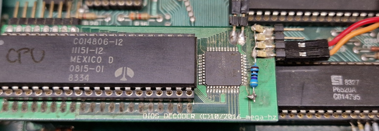

BöserWatz schrieb: Ist es nicht möglich, das ROM-Umschalten rein softwaretechnisch zu lösen? Also, ein OS was nur ein Menü zur Verfügung stellt, dass dann die entsprechenden ROMs zur Auswahl anbietet und ggf. das ROM-Management übernimmt? Also, dass ROM-Mapping übernimmt? Das muss das ROM von Lotharek doch auch machen. Wenn Reset gedrückt (auch so eine Art Menü), wird die ROM-Startadresse auf das zweite ROM gelegt und sonst auf die Adresse des Ersten. Er hat in dem Video auch ein vierfach-OS-ROM erwähnt (nächste Version). Mir würde es nicht sehr gefallen ein Loch in meine Lieblinge zu bohren, um das OS wechseln zu können. Unsere aktuelle Lösung bzgl. Tastatur in die Luftschlitze zu klemmen ist gut - aber bohren bitte nicht.

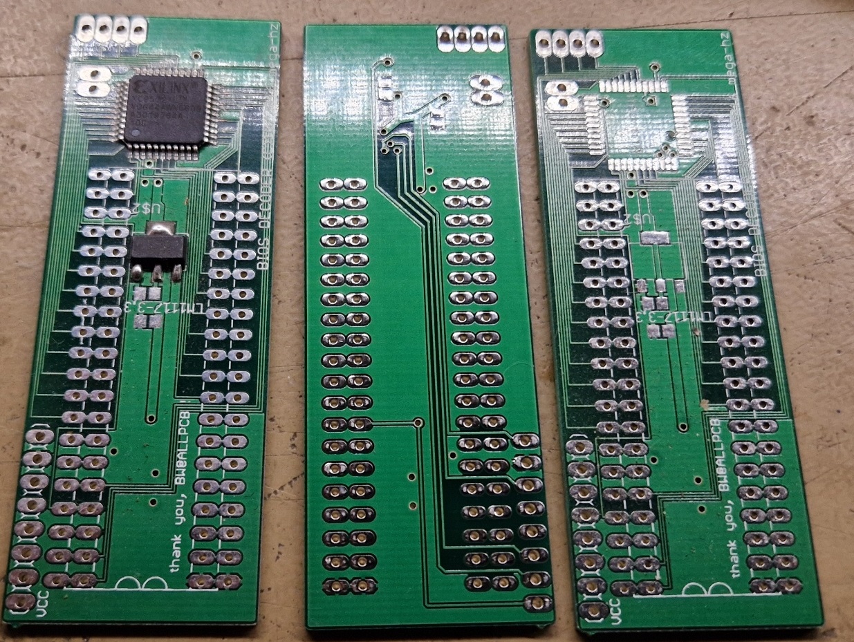

Doch, gibt es und funktioniert auch!
Ich habe es einfach "BIOS" genannt, ist aber noch nur ein Prototyp in meinem Bastelrechner, aber ich kann per Software zwischen 4 OSsen umschalten.
Ist auch schon ausgelegt für bis zu 16 OS und 16 Basic ROMs.
Einige andere "Schalter" sollen noch rein wie z.B. Speichererweiterung ein/aus, Stereo/Mono usw.
Die Platine ist so wie sie jetzt ist aber nicht so gut passend.
Und das Assemblerprogramm hatte ich mit dem Bibo-Assembler geschrieben, muss noch für WUDSN konvertiert werden.
Das ganze läuft übrigens in einem gepatchten OLD-OS, dem BIOS-OS. So konnte ich mir etliche Routinen ersparen wie die Grafikausgabe, DLI usw.
gesteuert wird das von dem kleinen Chip, ein Xilinx 9572 PLD.
Aufgerufen wird das BIOS entweder beim Rechner einschalten oder wenn im laufenden Betrieb START-SELECT-OPTION und RESET gedrückt werden. Nach dem BIOS ist es immer ein Kaltstart.
Ich hoffe, daß ich bald mal dazu komme, die fertig zu machen!
